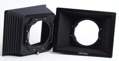

Ik zie hetzelfde probleem voor mij binnenkort; ik dacht als oplossing aan een van de twee Hoods van Lee filters. Aan de ene kant best groot (hoewel "indrukbaar", het is een soort balg), aan de andere kant: je kunt er twee filters naar keuze in kwijt (en de keuze is enorm...) De prijs overigens ook: plm € 300 zonder adapterring en filters. Wel prettig is dat je bij bv verloopfilters het filter kunt verschuiven, wat natuurlijk niet lukt met een opschroeffilter.

@Tjardi,
voor alle zekerheid, omdat je in je reactie het niet noemt: het ging me ook om de hood als vervanger van de zonnekap omdat je daarmee problemen had.
De Lee wide angle of de universal hood kan behalve als een (dubbele) filterhouder ook als zonnekap dienen; heeft de verkoper die ook laten zien?

@lookdeeper
Omdat ik vertelde, niet met Lee filters te gaan/willen werken, heeft de verkoper me die niet verder laten zien.
Te meer, omdat ik had aangegeven, ze vrijwel alleen te willen gebruiken bij filmen.
Bij filmen zit het filter, bijna permanent op m 'n lens.  Althans buiten. Overdag, als de zon schijnt.
De info omtrent Lee, heb ik later van internet geplukt. En ook daar gezien wat je er mee kunt bereiken.
En dat is prachtig. Min of meer identiek, maar veel beter als Cokin, waarmee ik vroeger werkte. Analoog.
Heb wel de indruk, dat Lee vrijwel uitsluitend bij fotograferen wordt gebruikt. En vooral met graded filters.
Die je exact over je horizon kunt leggen. Denk dat statief dan vrijwel een must is.
Je kunt ze zeker kunt gebruiken, op je camera met filmen etc.
En dat dan de zonnekap, die je laat zien, zeer effectief is. Maar wel fors aan de maat.
Als je met de 7R mk2, of met de A-6300 op pad bent (die filmt ook fantastisch), vind ik die hele heisa
voor de lens wat te groot.
Daarom ben ik bij de B&W vario gebleven. Incl. de beperkte mogelijkheid van de zonnekap. Dat is niet anders.
