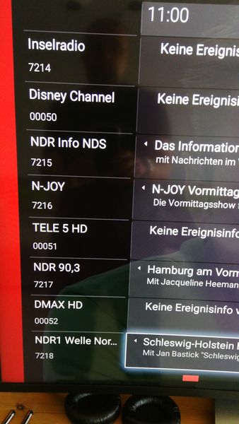

Hallo,
ich empfange mit dem KD-55SD8505 per Sat.
Heute habe ich einen Sendersuchlauf durchgeführt und die Daten anschließend mit dem SonyEditor bearbeitet. Belegt sind Kanal 0001 bis 0052. Am Fernseher wird mir jedoch auch Kanal 101 bis 103 mit einem Sender angezeigt.
Weiß jemand, wie das passieren kann? Habe nochmals in der xml nachgeschaut, da ist definitiv nichts drin bei 101 bis 103.
Danke für alle Infos und Hinweise
Jens

Hallo Jens,
es kommt vor, dass scheinbar leere Einträge in der Liste zu finden sind - diese tauchen dann ggf. als Sender auf.
Es könnte sich jedoch auch um Radiokanäle handeln.
Was wird denn auf dem TV angezeigt, wenn du diese Kanäle auswählst?
Viele Grüße
Peter

Hallo,
habe die Kanäle nochmals mit einem älteren SonyEditor (1.17, Build 216) bearbeitet und hochgeladen, da hatte ich dann in der Guide-Kanalliste zunächst auch ein Durcheinander. Habe dann die ganzen Sender manuell durchgezappt, anschließend hat auch die Guide-Kanalliste gepasst.
Problem ist also damit für mich gelöst
