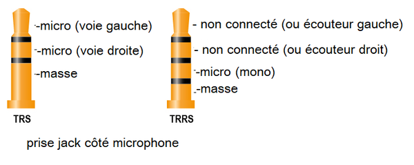

Glaculok
Leader
@DJIMEL
un schéma pour voir la différence TRS / TRRS côté microphone:
DJIMEL
Encore merci.
Effectivement votre schéma est parlant...
