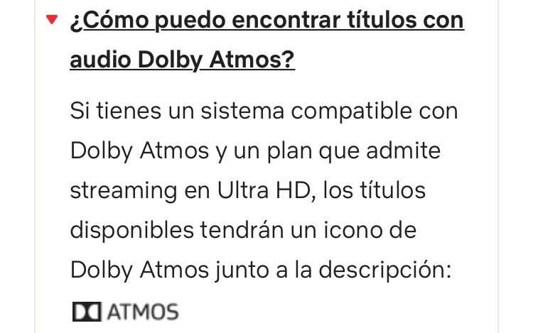

Que el televisor desde actualizaciones automáticas te diga que no hay nuevas versiones, de software, no es significativo puesto que para este modelo se libero a finales de Enero y esta no llega a todos los televisores a la vez, puede tardar semanas o meses, y es escalonado por números de serie, puede o no estar actualizada, salvo que lo hicieras manualmente, y si no lo está, no obtendrás Dolby Atmos por los altavoces.
Verifica si dispones de la versión de firmware v6.3598 instalada.
Pulsando el botón Help y mirando el numero PKG******** que figura arriba a la izda.
Si estas con esa versión que es Android 9 Pie, si podrás reproducir Dolby Atmos por los altavoces, entonces intenta reproducir algún titulo bien de Blue Ray, bien de Netflix o similar que este el audio en formato Dolby Atmos, no hay tantos títulos en este formato.
Si dispones de Netflix Premium en 4K, por ejemplo, reproduce alguna película con sonido Dolby Atmos y lo notarás.
