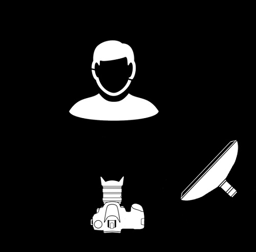

Tutoriel : l'éclairage Rembrandt
  • Avant de commencer votre installation, cherchez votre source de lumière. Cela peut être une fenêtre bien ensoleillée, un projecteur, une boîte à lumière ou une source semblable.
  • Une fois que vous avez trouvé une source de lumière, assurez-vous qu'elle n'est pas trop puissante. Si vous utilisez un éclairage naturel, placez une fine feuille blanche sur la fenêtre pour adoucir les ombres. Si vous utilisez la lumière d'un projecteur par exemple, un parapluie blanc fera parfaitement l'affaire.
  • Positionnez votre sujet de sorte que la lumière l'éclaire vers le bas suivant un angle de 45 degrés environ. Si vous utilisez une fenêtre particulièrement grande, il pourrait être utile de bloquer la lumière qui entre en-dessous du niveau de la tête.
  • Détournez légèrement votre sujet de la lumière jusqu'à ce que l'ombre de son nez forme ce fameux triangle de lumière sur sa joue. N'hésitez pas à essayer différentes positions pour trouver l'angle le plus flatteur.
  • Une fois que vous avez trouvé une position adéquate et avantageuse pour votre sujet, il ne vous reste qu'à prendre la photo. Si vous respectez tous ces éléments, vous devriez voir tout de suite la différence sur vos clichés
