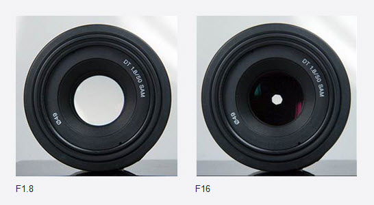

La apertura es fundamental para determinar la cantidad de luz que llega desde la lente. Tal como se muestra en las siguientes imágenes, se ubica dentro de la lente y ajusta la cantidad de luz entrante mediante el cambio del tamaño del orificio.

La cantidad de luz que llega a la cámara y se ve afectada por el tamaño de la apertura se cuantifica mediante los números F. Los números F tienen valores estándares fijos, como F2, F2,8, F4, F5,6 y F8. A medida que aumenta el número F, la apertura se cierra y pasa menos luz por la lente. A medida que disminuye el número F, la apertura se abre y pasa más luz por la lente. Por ejemplo, si la apertura se cambia de F8 a F5,6, la cantidad de luz se duplica. Por tanto, incluso si se duplica la velocidad de obturación, puede llegar la misma cantidad de luz a la cámara, siempre que no varíen otras condiciones.

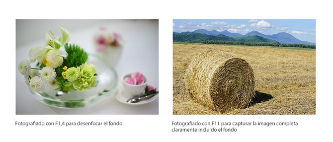

A continuación se muestra cómo varía la cantidad de desenfoque en función de la apertura. Como verás, el fondo y el primer plano se desenfocan más a medida que disminuye el número F.

Este modo es adecuado para desenfocar el fondo y el primer plano y enfocar solo el sujeto principal. También es útil para representar un paisaje completo de forma nítida mediante el enfoque de una zona amplia, desde el primer plano al fondo.
