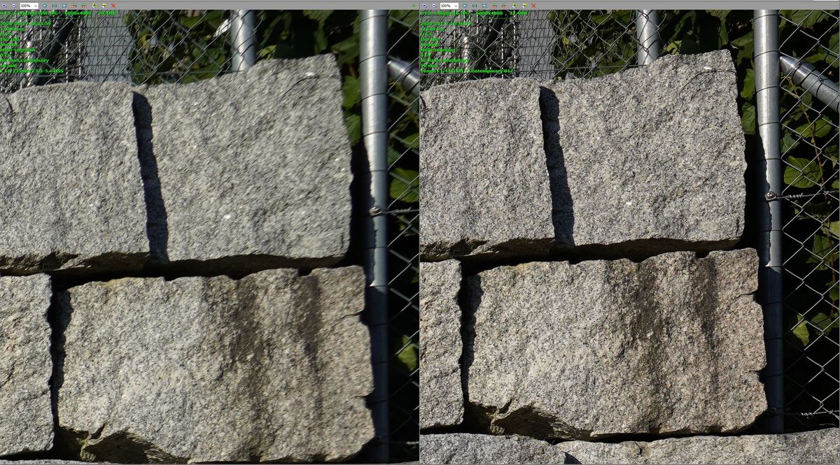

hier weitere Beispiele bei 100%-Ansicht. Links das Sony Objektiv, rechts das Sigma, und dies bei den "schärferen Blenden" 5.6 und 8 Blende 5.6
Blende 8des Sony
und nochmals ein Beispiel verschiedener Ecken bei Blende 5, diesmal links das Sigma und rechts das Sony. Das erste Bild ist der linke Rand auf Höhe BildmitteHöhe Mitte, linker Rand
Ecke unten rechts
Hallo @Fothob,
An den "Stein"-Bildern sieht man den Unterschied natürlich deutlich besser. Aber selbst mit Brille würde ich eine Ähnlichkeit zum Review erkennen (wollen). Wenn dir da aber mulmig ist, könntest du mit einem Besuch bei einem Händler wie Saturn, Media Markt oder spezifischer Calumet sicher gehen.
Üblichwerweise bieten diese an, dass man mal ein paar Probeschüsse mit Objektiv und der eigenen Kamera vor Ort machen kann. (Vorausgesetzt, sie haben es da.)
Von den Händlern gibt es mehr als Sony-Zentren. Das einzige, mir bekannte, sitzt in Berlin. Ob das dieser Tage eine Reise wert ist, mag ich nicht bewerten. Aber die leichteste Lösung wäre das mal bei MediaSaturn oder Fachhändlern zu prüfen.
