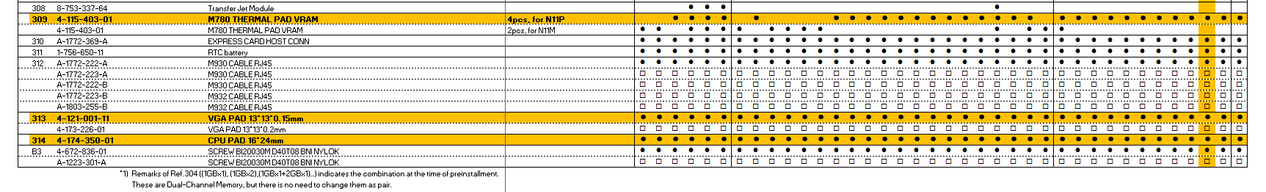

Suite à la consultation de la doc technique des VPCF1 series, je cherche les précisions suivantes:
- Il y a une pièce intercalée entre le I7 et le module de refroidissement (# 314 Part # 4-174-350-01 CPU PAD 16*24mm) et une autre entre la puce NVIDIA et le module (# 313 Part # 4-121-001-11 VGA PAD 13*13*0.15mm).
Quelle est la fonction de ces pièces ? Leur matière ? Est-ce qu'elles dispensent de mettre de la pâte thermique ?
- Autre détail, (# 309 Part # 4-115-403-01 M780 THERMAL PAD VRAM), quelle est l'épaisseur de ces pads ? vu la diversité existante dans le commerce ... 0.15, 0.20, 0.50, ...
Voila, merci pour toute précision me permettant de refaire respirer normalement ma machine.
Non pas encore de photos, j'essaye d'avoir les infos avant d'opérer.
Oui!! Caloducs, c'est le mot que je cherchais!! Merci.
Je cherche donc l'épaisseur des pièces référencées 309 THERMAL PAD VRAM. C'est du silicone conducteur d'accord, mais il est vendu en plaque d'épaisseurs différentes - 0.10, 0.15 ... 2.00mm
La pâte thermique c'est pour les pièces 313 et 314, mais j'avoue que c'est une surprise! Je pensais que les caloducs venaient directement reposer sur les puces et donc, juste une couche de produit et non deux.
Si tu peux me donner l'info (ou un lecteur averti du forum, bien sûr) concernant l'épaisseur des pads thermiques c'est cool, je démonte, j'envoie des photos, j'opère et je croise les doigts... Ah oui, j'oublie, quel produit pour le nettoyage? alcool à 70/90° suffisant ? ou isopropylique ?

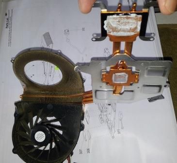

Dernières nouvelles. J'ai opéré la machine et, après quelques heures de fonctionnement, je peux dire que tout est revenu à la normale! Le SILENCE! La ventilation s'effectue correctement, plus de surchauffe.
Avant :
Module refroidissement démontéModule refroidissement démontéLe module avant nettoyageLe module avant nettoyageVentilateur ouvertVentilateur ouvert
J'ai utilisé du solvant à vernis à ongles sans acétone pour le nettoyage, suivi du dépôt d'une noisette de pâte sur chaque puce. Je n'ai pas touché aux pads, ils faisaient encore bonne figure...
CPU et GPU après la doucheCPU et GPU après la doucheIdemIdem
.Je n'ai pas insisté sur le pourtour des puces par peur de détériorer les contacts.
Et surtout, entre le ventilateur et le dissipateur, il y avait un ruban de poussières agglomérées, une vrai moquette !
Voila, c'est reparti pour un tour
Bonne journée à tous
Henri

Merci pour le retour en photos et le matériel utilisé.
Bonne seconde jeunesse pour votre matos alors 🙂
Cdt,
BlackLotus7
Fullbleh
Merci pour les images c'est top !
Oui quand la poussière accumulée fait comme du feutre c'est impressionnant !
