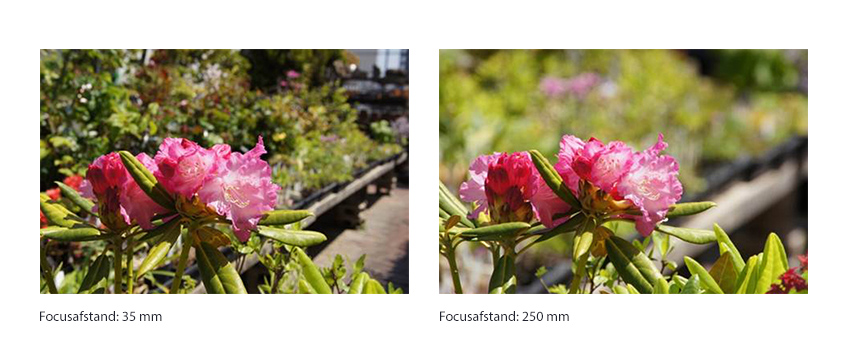

De mate van onscherpte wordt ook beïnvloed door de brandpuntsafstand. De onscherpte wordt groter naarmate de brandpuntsafstand langer is en kleiner naarmate de brandpuntsafstand korter is. Als je een zoomlens gebruikt, kun je de mate van onscherpte vergroten door te fotograferen met de telezoom.
undefined
De bovenstaande foto's werden gemaakt met dezelfde zoomlens, met respectievelijk 35 mm (groothoek) en 250 mm (telezoom). De fotograaf heeft de camera verplaatst, zodat de bloemen op de voorgrond in beide foto's dezelfde grootte hebben. Als er voldoende bewegingsruimte is (zoals in dit voorbeeld), kun je de achtergrond onscherp maken door iets meer afstand van het onderwerp te nemen en de foto te maken met de telezoom.
