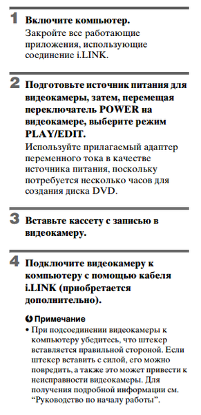

... таки, отчего же, перво-наперво, не ознакомиться со всеми деталями штатного порядка из раздела Создание диска DVD на с.88-90 из pdf-инструкции со страницы поддержки Вашей модели DCR-TRV285E (? 🙄 🤔 ), отсюда:

... таки, отчего бы в Вашем случае не перестраховываться, чтобы не подсоединять видеокамеру к ПК "на горячую" (? 🙄 🤔 ) ... однако, тема подсоединения "на горячую" - это об HDMI-разъемах, а в Вашем случае речь просто о том, чтобы избежать тех.коллизии на 4 -ом шаге при подсоединении видеокамеры к ПК через i.LINK-разъем неправильной стороной (может привести к неисправности камеры - см. Примечание на с.89 pdf-инструкции)... а в остальном, если используется адаптер переменного тока в качестве источника питания и видеокамера подключена к сетевой розетке с помощью адаптера переменного тока, то питание от сети переменного тока подается, даже когда камера отключена, поэтому а есть ли разница после того, как на 2-ом шаге переключатель POWER перемещен в режим PLAY/EDIT ? 🙄 🤔

Да, это как раз и читал. Но из этой части выходит, что подключать надо уже включённой, ибо ни слова о выключенном состоянии.

... чтобы устранить сомнения, будет завсегда нелишним обратиться к англицкому первоисточнику, см. с.79-81 pdf-инструкции со страницы поддержки, отсюда (однако, разночтений не замечено 😉 ) :
https://www.sony.com/electronics/support/res/manuals/2515/25152601M.pdf
P.S. в Вашем случае будет покорректнее соблюдать штатный порядок подключения (тьфу-тьфу-тьфу 🤤 😉 ), когда на 2-ом шаге устанавливается переключатель POWER в положение PLAY/EDIT MODE , а затем на 4-ом шаге подсоединяется i.LINK-кабель, поскольку имеется такая фича на Вашей модели, когда не получится миновать положение CAMERA MODE в результате последовательного переключения из положения (CHG) OFF в положение PLAY/EDIT MODE :
POWER > (CHG) OFF [(ЗАРЯДКА) ВЫКЛ.] > CAMERA MODE [режим записи на кассету] > PLAY/EDIT MODE [режим воспроизведения/редактирования изображений на кассете]
P.P.S. что применительно к стороннему i.LINK-кабелю для Вашей модели из того самого FAQ'а может быть кстати, так это:
"ПРИМЕЧАНИЕ: Существуют две разные версии разъема FireWire: 6-контактная и 4-контактная. На камкордере всегда используется 4-контактная версия, однако на стороне компьютера могут использоваться разъемы обоих типов. Поэтому обязательно проверьте версию разъема на компьютере перед приобретением кабеля FireWire (в соответствии с разъемом на компьютере потребуется приобрести кабель с 4-контактными штекерами на обоих концах или с 4-контактным штекером на одном конце и 6-контактным штекером на другом)."
