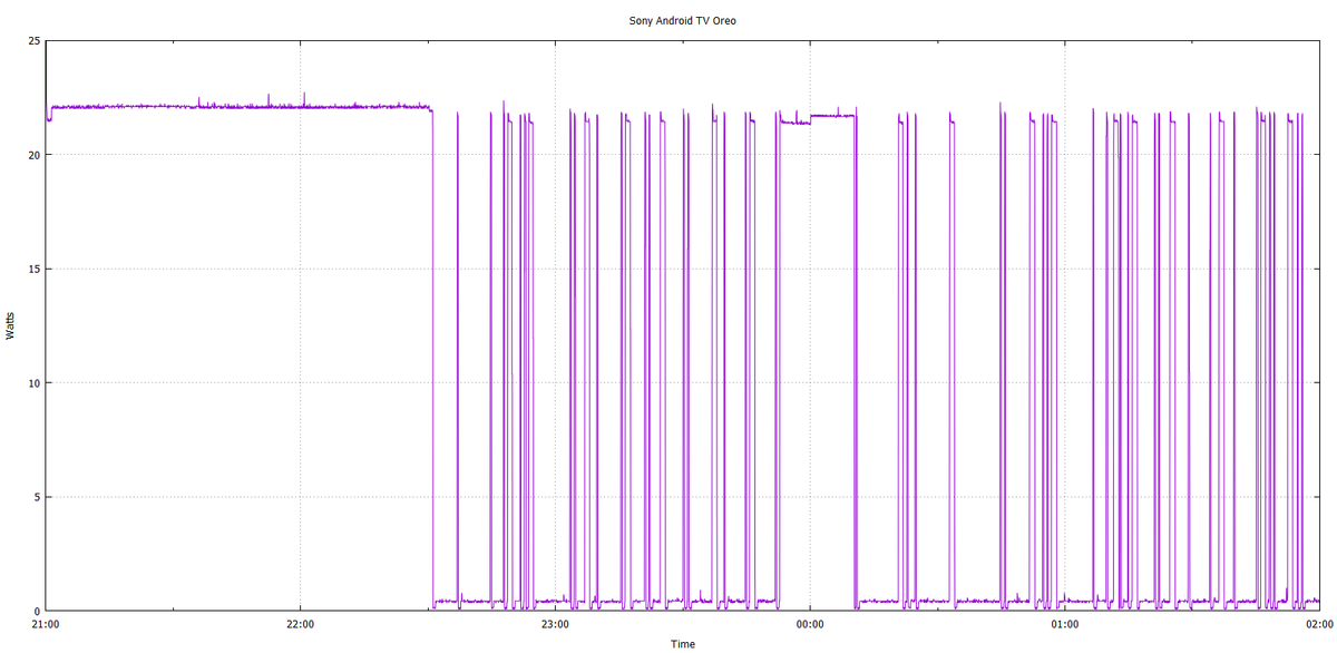

Standby-Probleme
Der TV wacht jetzt dank Prime Video noch öfter auf (ca. 20 Mal pro Stunde).
In Oreo sind die Standby Probleme noch eklatanter denn je (wahrscheinlich auf die Wakeups zurückzuführen). Ab und zu lässt sich der TV nach Standby gar nicht mehr einschalten (trennen vom Stromnetz erforderlich) oder es gelingt keine Sound-Ausgabe über ARC mehr.

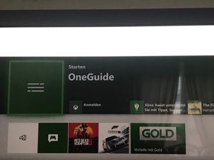

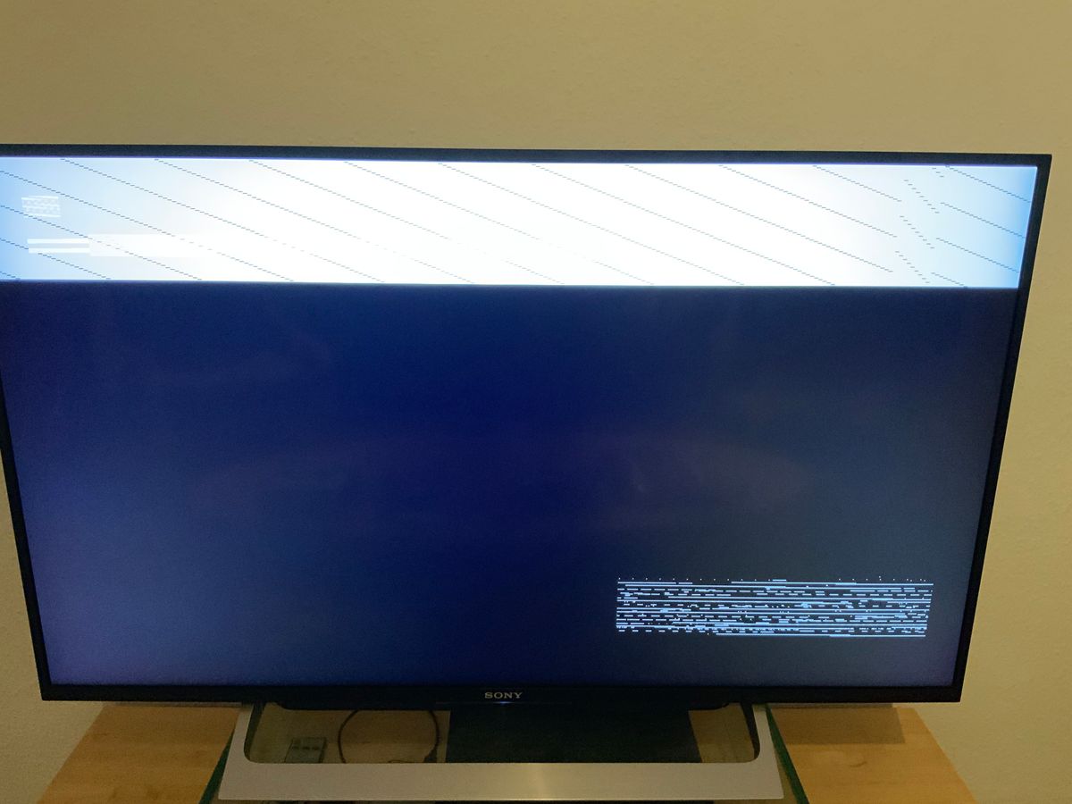

Grüß Euch,
extra wegen dem neuen Update hier angemeldet.
Vorweg: Sony 49XF9005 seit Nov.2018
Update: Gestern via USB
- Update lief durch, habe davor keinen Factory-Reset gemacht
- Nach dem Update hatte ich folgendes Verhalten
-- beim Aufruf der Eingänge wurde alles schön Pink
- beim Wechsel des Eingangs, kommt oben der Infobalken
-- der war jedoch nicht transparent sondern komplett weiß
Nach einem kompletten Neustart des Fernsehers war dieses Phänomen geschichte.
Das neue Phänomen war jedoch das beim Eingang über den die Xbox angeschlossen ist kein Bild mehr zu sehen war, immer nur ein kurzer Ton vom Fernseher ausgegeben wurde (vermute er war in einer Schleife?!).
Sobald ich nämlich die Xbox-Taste länger gedrückt halte kommt das Menü zum Abschalten der Konsole bzw. des Controllers, das hat er angezeigt - hab ich dieses weggedrückt war das Bild schwarz und man hörte jedes mal diesen ominösen Ton.
Dank Community einen Factory-Reset gemacht und damit auch dieses behoben. Obwohl ich zur Sicherheit noch 4:2:2 YCC in den Einstellungen der Xbox aktiviert habe - werde das heute Abend wieder deaktiveren und sehen ob's weiterhin funktioniert oder ob's an Oreo liegt. Update folgt.
LG
PB
Update: Das verhalten am Anschluss der Xbox war durch ein Fehlverhalten der Xbox selbst verursacht, hier gab es ein generelles Problem (Xbox Outage) und hat sich genau mit dem Restart getroffen. Hätte mir also vermutlich den Factory-Reset sparen können.
