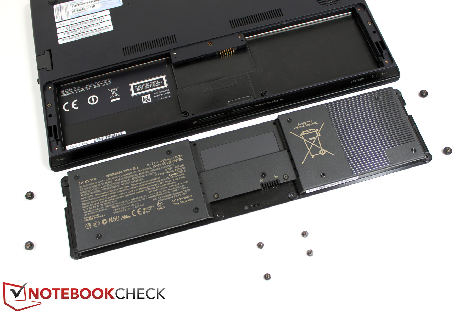

Per la batteria non sono convinto che funzioni a dovere. La durata iniziale dichiarata è di più di 8 ore, io ce ne faccio poco più di 2.
Ho notato che il pacco batteria è composto da due parti separate. Credo che Windows veda e gestisca solo 1 di queste due (ricordo che in rete, quando ancora non ero arrivato a questa problematica ma stavo imprecando contro l'ssd, lessi anche di altri con lo stesso problema però non mi salvai la discussione e ora non risco più a trovarla)

Le durate delle batterie sono sempre un guaio, chi acquista e non conosce come stanno le cose resta sempre stranito dal dichiarato e dalla realtà, purtroppo a distanza di qualche tempo le batterie possono anche durare meno rispetto all'inizio ma comunque un dato di 8 ore occorrerebbe sempre dimezzarlo (almeno). Basta poco per aggiungere un carico di lavoro al PC ed ogni piccola variazione causa una differenza tra quanto rilevato "a banco" (passami il termine) e ciò che si ottiene nell'uso quotidiano.
La batteria dovrebbe comunque essere unica, o sbaglio? Il fatto che appaiano come separate riguarda sicuramente l'adattamento allo chassis e sicuramente le celle trovano collocazione ai due lati. Ovviamente è anche possibile che il Sistema ne rilevi due ma per averne la certezza occorrerebbe la conferma di qualcuno che ha il Sitema originale.
