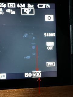

Что означают полоски на значке ISO в камере ILCE-7M4?
Здравствуйте! Что означают полоски сверху и снизу на значке ISO в диапазоне значений от 200 до 640 при съемке с профилем S-Log3? Это не желательные значения и камера подсказывает? Или это что-то другое?

Здравствуйте.
Это расширенный диапазон ISO. Если грубо, то камера делает снимок на минимально доступном ISO с нужными значениями выдержки и диафрагмы, а записывает с соответствующей экспокоррекцией, обеспечивающей нужный уровень экспозиции. Применительно к видео смысл тот же.
Завуалировано в руководстве:
Если для чувствительности ISO установлено значение ниже ISO 100, диапазон яркости снимаемого объекта (динамический диапазон) может уменьшиться.
Успехов!

Добрый день! При осуществлении записи с S-Log2 или S-Log3 камера для получения широкого динамического диапазона управляет экспозицией не так, как обычно. Это повышает минимальную доступную чувствительность ISO камеры. Также при небольших значениях ISO диапазон яркости снимаемого объекта (динамический диапазон) может уменьшиться.

Это я понимаю, но Вы не ответили про эти полоски?

Здравствуйте.
Успехов!

Именно.
Базовое минимальное (нативное) ISO для S-Logов - это ISO 800.
Для автоматического ISO, кстати, меньше установить нельзя.
Но при ручном ISO, как уже верно подметил @ICCLab , можно поставить меньшее ISO, но это уже именно сдвинутое вниз по яркости уже потом изображение. Поэтому оно и отмечается особыми полосками на значке.
