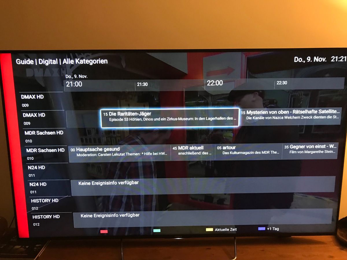

ich habe eine Problem mit meinem Sony Bravia 2015.
Seit dem letzten SW Update sind plötzlich alle Kanäle im PG doppelt vorhanden wobei immer nur in einer der beiden Zeilen dann das jeweilige Programm steht. Auch ein Scrollen durch die Liste ist nicht mehr möglich. Ist dieses Problem bekannt?
Was kann ich tun?

Hallo,
hast du den TV einmal neu gestartet?
Führe ggf. einen neuen Sendersuchlauf durch, um das Problem zu beheben.

Hallo,

Danke für die Hilfe! Der erneute Sendersuchlauf hats gebracht.
